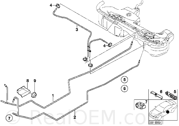

Na tym schemacie nie widać żadnego zaworu zwrotnego :/

Bo zawór będzie albo w pompie wysokiego ciśnienia przy silniku, albo w pomocniczej.
http://www.realoem.com/bmw/showparts.do ... g=13&fg=15
Prawdopodobnie 7 na rysunku.
