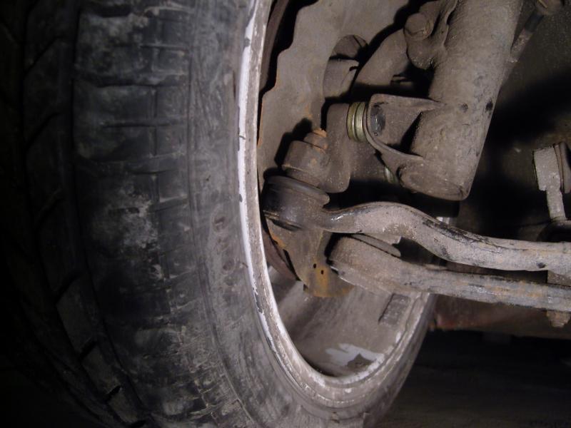

tutaj z tyłu
tutaj z przodu zauważalne są 2 podkładki, miedzy amorem zwrotnicą

kaczorex1996, z przodu odkręcasz dolne mocowanie amora, są to po 2 śruby na koło i jadesz podkładki, nie byle jakie tylko o ile pamiętam to M12, nie ma też co przesadzać z ilością podkładek, ja mam po 1 i starcza, pamiętaj, że im więcej podkładek tym dłuższą musisz zastosować śrubę, wymienić ją.
z tyłu jest to sruba mimośrodkowa, która zmienia swój środek poprzez odkręcenie/dokręcenie.
Musisz ją bodajże odkręcić, aby się wysunęła ale tutaj dokładnie jak sie przyjrzysz to skumasz jej zasadę działania. Wiedz też, że jeżeli do tej pory te śruby nie były ruszane to lepiej zabezpieczyć się i kupić 2 nowe, bo te mogą się zwyczajnie urwać. Także wszystko z głową i rozsądkiem bo tutaj chodzi o zawieszenie czyli bezpieczeństwo..

jakie niby podkladki z przodu jak w E39 z przodu amor wchodzi do glowicy a nie jest od niej przykrecany z boku...tylko wchodzi od gory takie cos jak na zdjeciu nie wchodzi w gre
e39:
jedyny kat do zmiany to kupno regulowanych gornych mocowan amora i wtedy cos mozna przestawic...tak to nie ma zadnej regulacji z przodu
z tylu mozna kombinowac wahaczami na srubach mimosrodowych ale wtedy trzeba to ustawic z glowa bo inaczej zje opony

a to wybaczcie , moj blad
