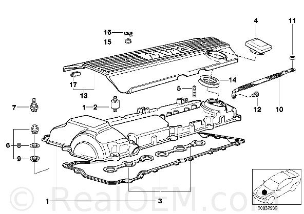

Witam serdecznie :) Problem dotyczy wymiany uszczelki nr 6 z podanej ilustracji Obrazek.
Otóż cieknie mi olej w tych okolicach, chciałbym zrobić z tym porządek i mam pytanie do Was drodzy specjaliści, czy taka wymiana danej uszczelki wiąże za sobą konieczność ustawiania później Vanosa, czy coś trzeba jak w tych opisach z podanych linków ustawiać wałki itp?? Wszędzie widzę, że rozkręcają go dalej, ale ja chcę tylko tą uszczelkę wymienić.

Przy okazji chcę wymienić uszczelki nr 3

A jesteś pewien, że to nie uszczelka spod pokrywy zaworów?
One częściej siadają ;)
Dolny obrazek nr 3

raczej 6 na pierwszym foto. W poprzednim silniku ciekło mi z tej co piszesz uszczelki, to olej leciał na kolektory wydechowe.
Tutaj poglądowa fotka gdzie cieknie. Najwięcej w okolicach tych dwóch śrub zaznaczonych na czerwono i w górnym lewym rogu.
