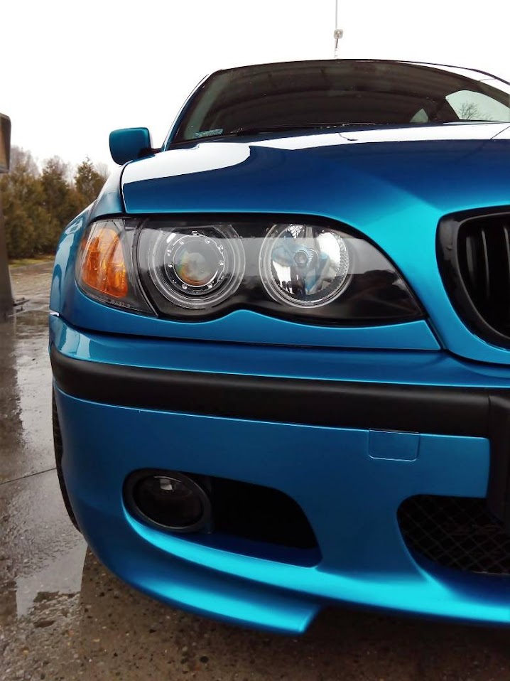

Gdy samochód trafił już w moje ręce zacząłem nieco dłubać. Najpierw mechanicznie, ale było tego sporo, że do jutra bym pisał. Wizualnie też się ruszyło. Modyfikacje już wykonane:
- kompletna renowacja felg (STYLING 68 R17) - prostowanie + malowanie na czarny połysk + nowe opony
- koła wysadzone delikatnie na dystansach
- zaciski pomalowane w czerwony
- przekładka zderzaka przód z Mpakietu, razem z halogenami, ślizgami i nowymi wlotami powietrza, bez druciarstwa
- oklejenie całego samochodu folią ORACAL® 970-197 MATT azure metallic - przed oklejaniem profesjonalna poprawa blacharki, łącznie z wymianą prawego przedniego błotnika, który był już naruszony rudą
- wymiana nerek z przodu na czarne
- ledowe lampki do tablicy
- wymiana lamp z przodu na akcesoryjne z ringami od EAGLE EYES
- do soczewek wsadzony HiD
- wymiana kierunkowskazów bocznych na pomarańczowe (na zdjęciu jeszcze stare)
- wymiana kierunkowskazów z przodu na pomarańczowe (na zdjęciu jeszcze stare)
- wymiana lamp tylnych na ORI BMW, ale takie z pomarańczowymi kierunkowskazami (na zdjęciach jeszcze poprzednie lampy, które też sam wsadziłem- EAGLE EYES LEDowe- jakby ktoś chciał, to mam do popchnięcia w dobrej monecie, jeżdżone ledwo 2 miechy. Mi przestały pasować)

Siema,
Temat felgi zostawiam na zimę. Strasznie kuszą mnie alpiny 19'stki, ewentualnie stylingi 128. Trochę mi tylko szkoda opon, bo obecne kupiłem nówki na początku tego roku. No i zakładanie takich felg bez spasowania na gwint to zbrodnia... negocjacje trwają
Póki co mam jeszcze trochę innego dłubania. Jestem właśnie po pierwszym etapie chipa. Tak jak wspomniałem, przed programem wymienione zostało turbo (nowe) i wtryski (regenerowane fabrycznie). Efekt jak dla mnie zadowalający:
Drugi etap to już tylko ewentualna korekta programu. Jestem w trakcie operacji "wydech". Zmieniony zostanie cały układ. A jak już układ, to i wyglądać ma lepiej, tak więc na tył wpadnie mpak. No i "przy okazji" okleję szyby. Mam nadzieję, że za miesiąc będę się mógł pochwalić efektem końcowym
