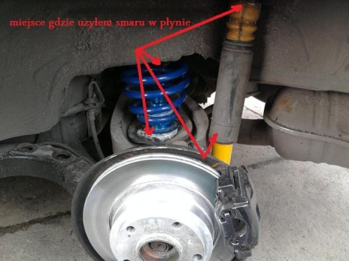

tu mam przykładowe zdjecie i zaznaczylem gdzie wydaje mi sie ze to moze skrzypiec, moze odpowiednio wycieta guma i załozona pomiedzy te dwie sprezyny wyciszy to ocieranie jedej i drugiej o tą podkładke co jest w srodku i u dolu sruby regulacji.
tak wogole to dziwi mnie to ze wlasnie nie ma tam gum tak jak w orginale gdzie siada sprezyna.

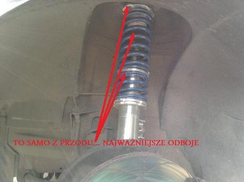

PROBLEM ROZWI¡ZANY !!!
jak widać na tym przykładzie mowa o tym ze się nie smaruje amortyzatorów zostaje obalona.
Przyczyną tych zgrzytów były odboje gumowe w przednich i tylnich amortyzatorach wystarczyło od spodu i góry spryskać smarem białym w spreyu pomimo ze odboje z przdu były nowe strasznie cięzko i sucho pracowaly jak wtłoczylme od środka smar, byłem w szoku od razu przestało trzeszczeć, teraz w aucie jest cicho i żadnych dzwięków pracujacych amortyzatorów nie słychać.
Musze przyznać ze pochoponie oceniłem tą firme TuningArt Technix.
znów nasówa sie powiedzenie jak nie posmarujesz to nie pojedziesz... no i nie ma to jak samemu coś zorbic bo nawet mechanik na to nie wpadł.
Tak ze mam nadzieje ze post przyda sie innym na przyszłość
Taka pierdołka a tak sie przekładała na całość zawieszenia !!!.
